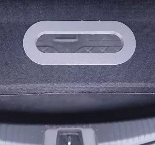

Hallo Jogger Freunde,
habe schon mehrfach in verschiedenen Dacia Voren gelesen das in ihrem Jogger dieser spezielle Sicherheitsgurt, der aus der Decke kommt, 2 unterschiedliche Schlosszungen hat und für den mittleren Platz in der zweiten Sitzreihe bestimmt ist, gerne mal eine Schlosszunge verschluckt.
Bei meiner ersten Benutzung von besagtem Gurt fehlte mir auch die zweite Schlosszunge und fand sie schließlich hinter der Deckenverkleidung. Das ist schon eine Poplerei den da raus zu bekommen, in der Eile habe ich die Gurtblende von der Decke gerupft. Die Öffnung der Gurtblende in der Decke ist leider so Groß das die Schlosszunge durchrutschen kann.
Die Lösung für das Problem habe ich im „daciaforum.co.uk“ gefunden wo ein Adapter im 3-D Druck vorgestellt wurde mit dem Namen „Gurtretter Dacia Jogger“. Habe im Netz eigentlich nur einen Anbieter gefunden der im 3-D Druck Adapter für den Jogger herstellt, der die zu Große Öffnung soweit verkleinert das der Gurt noch einwandfrei aus oder eingefahren werden kann aber die Schlosszunge wird nicht mehr von der Blende verschluckt.
Kleines und günstiges Teil aber sehr hilfreich.
Ich stelle jetzt keinen Link ein, Googelt einfach nach - Dacia Jogger Gurtretter -
Kostet aktuell 5,50€ plus Postbrief Porto 2,20€
Ich habe noch für 11 Euro einen Griff für die Kofferraumabdeckung dazu bestellt.
Alle Teile sind zum Zusammenstecken und rasten dann ein, ich brauchte keinen Kleber.
Da mit Sicherheit mehrere das Problem mit dem Gurt haben teile ich das mal mit euch.
