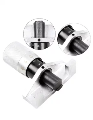

Ich würde zum Zahnriemenspannen gerne so ein Zahnriemenspannungsmessgerät (was für ein Wort!) wie auf dem Foto verwenden. Andere Messgeräte sind sehr teuer und die Methode Pi-Mal-Daumen ist mir nicht sicher genug.
Meine Frage:
Kennt ihr bzw. weiß jemand von euch, was die Soll-Messwerte zum Zahnriemen am K7M sind? Recherchen im Netz haben mich da nicht weitergebracht.

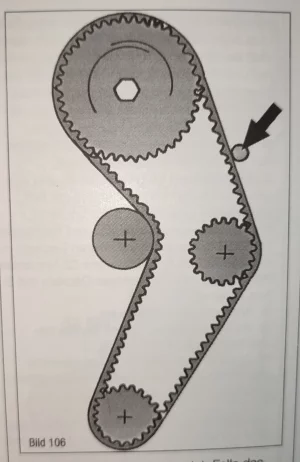

Der K7M hat eine Spannrolle. Regulär wird laut Bucheli mit Frequenzmesser gemessen. Im Handbuch steht, man soll an der markierten Stelle (Pfeil im Anhang 1) messen (Frequenzmesser).
Sollte das Gerät nicht zur Hand sein, an der beschriebenen Stelle mit einem Druck von 3kg nach innen einen Ausschlag von 6,0mm einstellen.

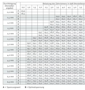

Zum Zahnriemenspannungsmessgerät (oben) habe ich die Tabelle aus Anhang 2 gefunden. Ich bin mir unsicher, ob man Kilogramm in DaN umrechnen kann, vor allem da Kilogramm ja eigentlich keine Kraft ist.
Ich habe einen Umrechner für Kilogramm-Kraft (Kgf, die Einheit kannte ich noch gar nicht) in Dekanewton (DaN) gefunden, demnach sind 3 Kgf 2,9 DaN. Aus der Tabelle ließen sich damit schon brauchbare Werte ablesen. Nur: Rechne ich richtig, oder bin ich da komplett auf dem Holzweg. Physik war wirklich nicht meine Stärke...

Die 90 Grad Drehmethode habe ich an der gleichen Stelle wie in Post #3, Bild 1 durchgeführt.

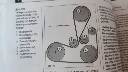

Der K7M hat laut Bucheli und der Datei von AceCafe in Standardausführung einen anderen KEILriemen als meiner. Ich habe die Version mit Klima und Servolenkung. Der Aufbau des Keilriemens entspricht der auf der Abbildung im Werkstatthandbuch unten.
Nur: wo finde ich die Teilenummer? Habt ihr da einen Hinweis für mich?
