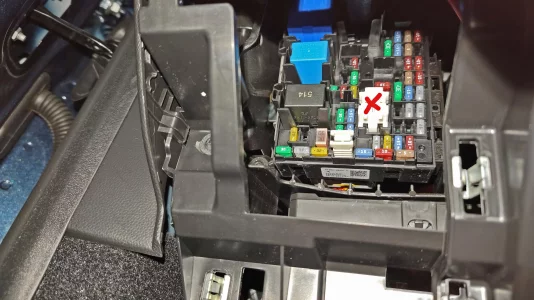

Hallo, hatte schon wer einen Totalausfall vom Dashboard (Tacho).
Finde keine Sicherung dafür.
ich nicht aber schon von gelesen ... einige haben die 12V Batterie abgeklemmt bissl gewartet und dann lief es nach anklemmen wieder
War im AH , dort wurde eine Sicherung herausgezogen und wieder hineingesteckt, läuft wieder, war eine große weiße, leider keine Ahnung für was die ist, in der Beschreibung sind nur die kleinen Flachsicherungen beschrieben.IMG_20260330_101835.webp
Ich kenne das Teil auch nicht, aber damit hat man vermutlich den Controller des Displays kurz stromlos gemacht und dadurch „deblockiert“.
Ist das nicht der cutoff switch, der während des Transports gezogen ist ? Da gab es doch beim Sandero 3 Probleme und als Lösung wurde das Ding verklebt.
