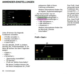

Danke für den Screenshot.
Hast du einen Link zur Quelle?
Mein Bildschirm sieht irgendwie anders aus.
Werde morgen mal schauen ob ich es nachvollziehen kann.
Gruß Frank
Nabend @Martijn 🙂
Man hat Dir Screenshots und Handbuch des falschen MediaNav LIVE gepostet. Das haben unsere Jogger aber erst ab BJ2026. In Deinem MediaNav Evolution gibt es keine Positionsbestimmung, die LIVE übertragen werden könnte, darum sieht man auch nix in der App - sorry.
MfG, janaco
