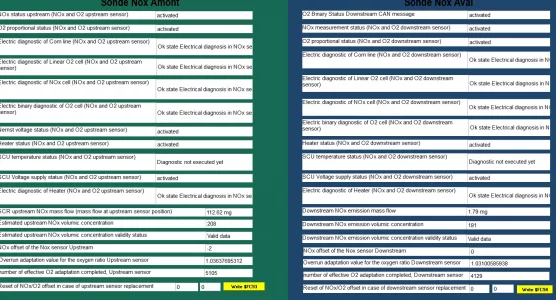

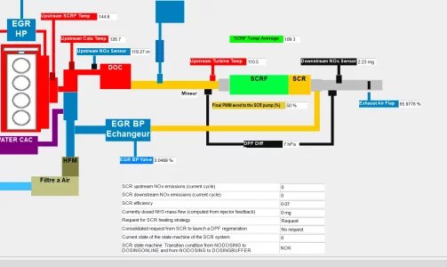

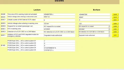

Seitdem habe ich viele Sachen ausprobiert. Ich besitze einen OBD Stecker ELM 327 mit der dacia/ddt4all Software. Ich habe alle Steuergeräte ausgelesen, aber dort war nirgendwo ein Fehler hinterlegt. Ich kann in dem Steuergerät die verbleibenden Kilometer verstellen, habe das Testweise ausprobiert und nun zeigt er mir im Multifunktionsdisplay wieder eine verbleibende Reichweite von 800km an. Aber ich weiß nicht, ob das dann wirklich der Wahrheit entspricht?! Ich hatte das Auto ebenfalls in einer freien Werkstatt , diese konnten ebenfalls keine Fehler im Fehlerspeicher finden, haben die Adblue Tankanzeige zurückgesetzt, danach war der Fehler für ca. 1 Minute verschwunden und kam dann aber wieder mit der Kilometeranzeige, die ich vorher eingestellt hatte. Der Mechaniker hat außerdem die Adblue Einspritzdüse ausgebaut und mit einem Endoskop reingeschaut, dabei hat er keine Kristallisationen oder Ablagerungen feststellen können, auch hat er gesehen, dass das System Adblue durch die Düse spritzt. Da funktioniert also eigentlich alles.
Was könnte dahinter stecken? Der Mechaniker meinte es könnte ein NOX Sensor defekt sein, aber dann wäre es seltsam, dass er keinen Fehler im Fehlerspeicher aufführt oder? Was könnte sonst noch defekt sein und kann ich mit dem ddt4all noch andere Diagnose durchführen?

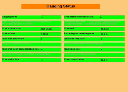

Kannst du die Liter auslesen und dann vergleichen wieviel der Tank fasst bzw jetzt drin sein müsste.
Bis auf weiteres würde ich die Rest-km auch ernst nehmen, sind die abgelaufen startet der Motor nicht mehr! Das wird dann teuer.
