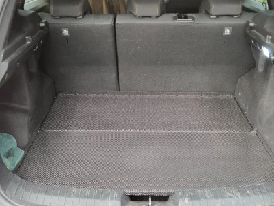

Im alten Forum gab es mal einen Beitrag, in dem die Teilenummern für die Komponenten des Laderaumbodens aufgelistet waren.
Ich habe nur die Seitenteile und vier Schrauben bestellt; das hat mich etwa 125 € gekostet. Die Bodenplatte habe ich für 25 € selbst angefertigt – mit Materialien aus dem Baumarkt sowie Polstermaterial und einer Dose mattschwarzem Sprühlack von Action; dazu kamen noch 1,5 Stunden Arbeitszeit. Leider habe ich die ursprünglichen Teilenummern nicht mehr, aber vielleicht hat sie ja ein anderes Forumsmitglied.
