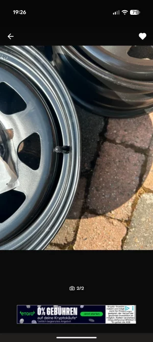

und zwar habe ich mir 5 Stück "gebrauchte" Neue Dotz Dakar StahlFelgen gekauft. Eine davon ist leicht "verbeult", da sie vom Vorbesitzer bei der Montage fallen gelassen wurde.
Jetzt meine Frage: kann man die wieder richten lassen, dass die Rund läuft? Und wenn ja wo oder wie?

Stell doch mal ein Foto ein.
Is es nur ein micro-Eck oder paar cm?

vom Prinzip her geht das auch bei Stahlfelgen. Nicht nur bei Alus. Machen viele, aber nicht alle machen Stahlfelgen.
Kommt halt auf den Schlag an. In meiner Jugend haben wir die selbst gerichtet oder abgedreht, oder noch ganz andere Sachen :-) Danach waren evtl. ein paar Gewichte mehr dran, aber es funktionierte meist.

man kann es nicht richtig sehen, aber evtl. ist nicht nur die Aussenkante eingedrückt, sondern auch der Innenring in Ventilhöhe.
Gut, das kann jetzt am Bild täuschen. Auf jeden Fall muss da ein Profi ran, der das mit Druck "behandelt".
Wie ich oben schon schrieb such mal in Deiner Region nach einem Felgendoktor.
Aber mal zu dem Verursacher, die Felge ist nicht nur bei der Montage runtergefallen ausser sie lag in einem 2 Meter hohen Regal. :-)
