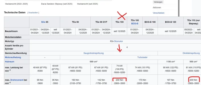

Bestimmt gibts im Forum User, die sich damit gut auskennen. Daher dieser Thread.
Soweit ich weiß, hängt das Drehmoment eines Verbrenners von Leistung und Drehzahl ab. (hab ich was vergessen?)
Es geht (mir) um den "neuen" TCe100, der gar kein neuer Motor ist, sondern eine leistungsreduzierte Version des TCe110.
Beide heißen demnach auch gleich: H5D.
TCe110 bringt 110 PS zwischen 5.000 und 5.250 U/min Leistung. Sein M/ges von 200 Nm liegt zwischen 2.900 und 3.500 U/min an
TCe100 bringt 100 PS, gleiche Leistungsdaten wie oben. Auch das maximale Drehmoment "M" soll wie beim TCe110 sein.
Das glaube ich nicht !!
Wenn in den gleichen Motoren unterschiedliche Leistungen, bei gleicher Drehzahl, erbracht wird, dann muss doch im TCe100
das Drehmoment kleiner als 200 Nm sein. Oder was, oder hä ?
Wer kennt sich da gut aus? ( Ich bin mal wieder am Zweifeln der technischen Angabe von Dacia, zum TCe100 )
// Typisch Wikipedia! Falschinfos überall. Der TCe100 ist ein Direkteinspritzer. Das nur am Rande.
