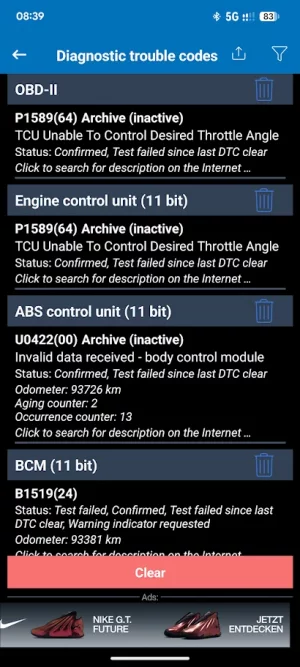

Seit einigen Wochen habe ich ein Problem mit unser Dokker, bei dem sich einige Funktionen von selbst ausschalten. Das ESP ist bemerkenswert, denn die ESP-Warnleuchte auf dem Armaturenbrett leuchtet auf, aber S&S (die Leuchte in der Mittelkonsole leuchtet ständig) und die Berganfahrhilfe (das merkt man beim anfahren) sind ebenfalls deaktiviert. Ansonsten läuft das Fahrzeug/der Motor tadellos.
Mein erster Gedanke war eine defekte Batterie – sie wurde getestet und war nicht mehr in bestem Zustand, also habe ich eine neue, gute eingebaut. DTCs gelöscht, alles scheint in Ordnung zu sein, aber der Fehler trat nach etwa 15 km wieder auf. Immer wenn ich die DTCs lösche, tritt der Fehler nach 5-20 km wieder auf.
DTCs sind mit der CarScanner App ausgelesen, Screenshot angehangen - sorry für meine auf Englisch eingestellte Handy :D
  • ECU - P1589(64) - TCU Unable To Control Desired Throttle Angle
  • ABS - U0422(00) - Invalid data received - body control module
  • BCM - B1519(24) - Test failed
Das letzte scheint der "Hauptproblem" zu sein - nur wann dieses DTC gelöscht wird, werden alle Funktionen wieder (temporär) eingeschalten.

Da nach einem Reset die Fehler erst wieder nach einigen Kilometer Fahrt auftauchen, tippe ich auf einen defekten Sensor?
Seltsam sind auch die Kilometerstände der Fehler Abs und BCM. Der inactive vom Abs hat einen viel höheren Stand als der angeblich aktive vom BCM . Das passt irgendwie nicht.
Oder der aktive ist mehrfach vorhanden und angezeigt wird der Stand vom 1. Auftreten des Fehlers.
Markenoffene Software interpretiert die gesetzten DTC's oft falsch oder die sind falsch belabelt.
Am besten mal mit CanClip auslesen.
Ich würde nicht zu viel in der KM-stände einlesen. Ich habe aus Neugier einiges "experimentiert" mit ein oder der andere DTC löschen in verschiedene Kombination. Bin selbst nicht mehr sicher was der Stand war, als ich das Screenshot machte. 😅 Auf jeden Fall tauchte immer das Fehler nach einige KM wieder auf.
