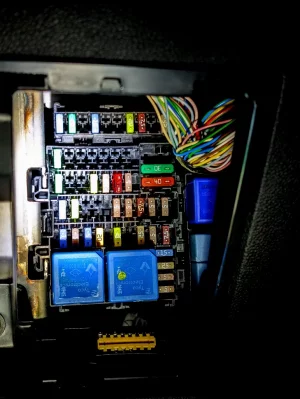

Daraus ergibt sich die nächste Frage. Im Sicherungskasten im Fahrgastraum taucht nur der Zigarettenanzünder auf:
Ist die markierte Sicherung nun für beide Bordsteckdosen oder nur für die vorne? Falls letzteres, wo wird die hintere Steckdose abgesichert - im Sicherungskasten im Motorraum?

Negativ. Dafür sind aber FH24 und 25 mit 15 bzw. 5 A bestückt.
Du meinst es sind die Sicherungen drin die laut deinem Deckelfoto auch drin sein sollten, und diejenige welche nicht drin sein sollte mit dem leeren Feld darunter ist auch tatsächlich nicht drin?
Richtig. FH44 sollte laut Aufkleber unbelegt sein, FH 24 und 25 sind aber mit den angegebenen Sicherungen bestückt (siehe Foto unten links), wobei anders als bei den anderen Positionen hier nur die Nummern stehen, aber kein erklärendes Symbol, wofür sie eigentlich gedacht sind.

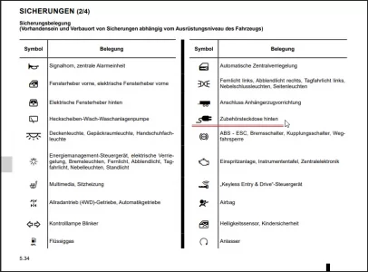

Ich habe gerade noch etwas im Netz gefunden (Screenshot aus einem YT-Video):
Das deckt sich mit der Frage nach FH44 in #2, denn hier im Bild ist das besagte "Zubehörsteckdose hinten". Nur ist die bei mir eben nicht bestückt. Was mich aber wundert: Wieso steckt in FH43 eine Sicherung? Laut Dokumentation ist das "Flüssiggas" (meiner ist ein Diesel).

Habe auch die F43 drin, obwohl ich kein Gas fahre. Aber auch dafür gibt es eine Erklärung.
Es gibt mindestens zwei Fäden im Netz wo es auch um die von dir gestellte Frage geht und letztendlich doch nicht beantwortet werden konnte.
Wie es scheint, ist diese Dose dann nur über die 20A Maxi Sicherung im Motorraum abgesichert.
Wenn man die FH32 7,5A zieht, wird die Dose auch nicht mehr Strom liefern, aber damit wird nur die Spule vom Zubehörrelais außer Kraft gesetzt, welches die Zubehörsteckdose schaltet.

Dann mach nochmal bitte vorher ein Foto von den Motorraumsicherungen.
