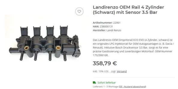

Ich habe mal per Typenschilder im Motorraum freigelegt. Auf einem steht LANDIRENZO Type ECO EVO. Mehr kann ich da irgendwie nicht sagen.
Wenn die Injektore vor 167000km (anscheinend die früheste verfügbare Rechnung) gewechselt wurden, sind sie eben wieder fällig. 80000km wäre für LandiRenzo angebracht.
Ich habe alle Rechnungen (hoffe ich) von Beginn an und auf keiner steht was von Injektoren. Gasfilter stehen immer mal drauf. Injektoren nie. Aber ich werden morgem mal in der Werkstatt anrufen. Vielleicht können die das im Computersystem einfach rausfinden.
Die Kontrollleuchte nach dem 4. Motorstart wieder ausgegangen. Ich werde morgen früh auf die Autobahn und zu einem LKW-Überholvorgang ansetzen. Dann in die Dorfwerkstatt zum exakten Fehlerauslesen. Fachwerkstatt anrufen ob jemals Injektoren gewechselt wurden. Habe ich erstmal zu tun. Danke euch allen schonmal bis hierher. Kurze Zwischenfrage: diese Injektoren quer tauschen, kann das jede Werkstatt oder muss ich da in eine Fachwerkstatt die Gasanlagen macht?
Da kannst du gleich mal die Schattenseiten des LPG kennenlernen
falls die es sein sollten, kosten tun alle gleich. Plus die gleiche Summe für den Einbau.
