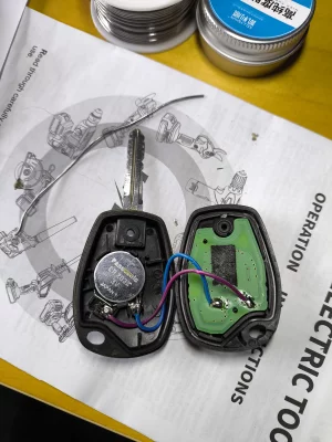

Hab auch sporadische Fehler der Funkfernbedienung. Mikrotaster wurden schon getauscht, ohne Erfolg. Gehe davon aus, dass die Federkontakte vom Batteriehalter zur Platine das Problem sind, darum wurde die Verbindung mit einem Kabel überbrückt. Falls es jemand nachmachen will, Federkontakte etwas nach unten drücken um die Kabel anzulöten, damit genug Luft zwischen Federkontakt und Platine entsteht.
Gerade bei tiefen Temperaturen hatte der Schlüssel immer wieder Aussetzer, trotz voller Batterie. Biegt man die Federkontakte etwas nach oben, gibts für eine Weile keiner Aussetzer mehr, die kamen dann aber wieder. Zeit wird zeigen, ob es das war.

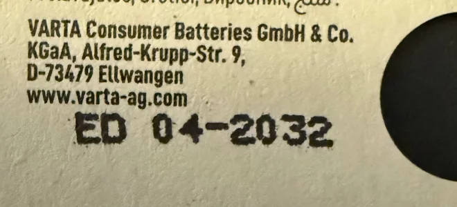

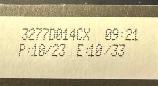

Und falls sie nicht frisch sein sollten, sieht man das auf einen Blick am Verbrauchsdatum, welches auf der Verpackung aufgedruckt ist. Bei Duracell ist sogar das Produktions- und Ablaufdatum zu sehen:
Varta:
Duracell:
