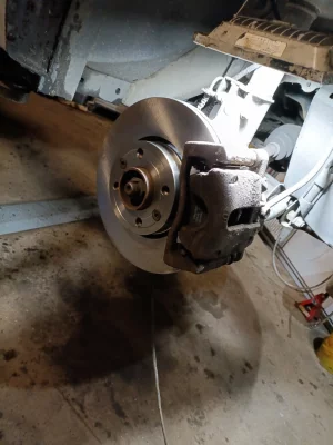

ich muss meine Radlager wechslen und der Teilehändler will wissen, ob ich mit oder ohne ABS brauche. Ist anscheinend bei den MCV ja ein wildes Mix and Match.
Ich würde gern nicht nochmal alles auseinander bauen, um das rauszufinden. Anbei ein Foto. Das hinten links ist doch die Leitung zum ABS Sensor, oder? Ohne ABS Sensor sollte ja außer der Bremsleitungs nichts zum Reifen führen.
Lg, snip

Hi Snip.
Ja, die Leitung hinten links geht zum ABS-Sensor. Zusätzlich könnte dann noch ein Verschleißwarnkontakt verbaut sein. der würde dann aber in Richtung Bremssattel verlaufen.
Meines Wissens gibt es keinen MCV 1 ohne ABS, hatte auch der MCV 1 aus 2007 schon drin.
Das Kabel auf den Bild ist die ABS Leitung.

Ich glaube außerhalb des europäischen Marktes gab es auch welche ohne ABS.
In Deutschland ist es seit 2004 Pflicht.

Dann wundere ich mich, wieso der Teiletyp mit trotz FIN mit und ohne anbietet, wenn es den gar nicht ohne gab. :rolleyes:
Die Beläge und Scheiben habe ich schon gewechselt. Da waren keine Sensoren. :cool:

Kann ich nur bestätigen. Mein MCV BJ. 2007 hat ABS - und funktioniert! :-))

Mein MCV Express von 2007 hat kein ABS. War damals aber auch ein Import. Ich glaube ich DE konnte man den Express erst 2009 offiziell bekommen.

Er wird wissen warum. Dacia hat manchmal Teile verbaut, die lt. FIN nicht drin sein sollten. Ist oder war wohl wie bei den Engländern, es wurde verbaut was am Band lag. Habe ich selbst beim Sandero FW erlebt. Katastrophe, und jeder Teiledealer sagte kann bei Dacia passieren.
Oder bei gleicher FIN-Kennung unterschiedliche Teile. Beispiel Dokker: Mit Klimaanlage andere Scheibenbremsen als ohne. Der Dokker meiner Ex hat eine Klimaanlage, jedoch die Bremsen von der Ausführung ohne Klima.
