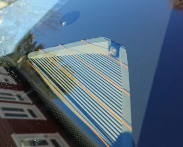

Moin zusammen
heute Morgen war es bei uns nahe 0°C. Als ich zum Wagen ging (ca. 50 Meter), habe ich bereits mit der Fernbedienung den Wagen geöffnet. Beim Hochklappen der Scheibenwischer wunderte ich mich bereits, dass sich bei dem Dreieck der Frontkamera an den Stellen wo die Heizdrähte waren gar kein Reif niedergelassen hatte. Dann habe ich erst mal die Seitenscheiben und Heckklappe vom Tau (nicht gefroren) befreit. Dauerte vielleicht 1,5 Minuten. Erst dann habe ich mich mit der Frontscheibe beschäftigt.
Und - siehe da! - nun war das GESAMTE Dreieck der Frontkamera komplett abgetaut und hatte freie Sicht!
Offensichtlich wird bereits beim Öffnen des Wagens entschieden, dass ein Anwärmen des Kamerabereiches nötig ist. Eventuell wird das sogar IMMER ab einer gewissen Außentemperatur gemacht - coole Nummer
Aber ebenfalls lerne ich daraus: der Wagen scheint nicht nur bei "Freie Sicht" gezwungen, den Bereich zu heizen, sondern entscheidet das wohl selbst anhand (leider) unbekannter Eckdaten. Und: auch wenn es nicht zu viel Strom sein dürfte, kann man sich letztlich allein durch häufiges Auf/Zu des Wagens die Batterie leeren
Schöne neue Welt...!
Dieses Dreieck und die Heizdrähte meine ich:
MfG, janaco
