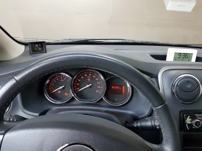

Die Instrumentenbeleuchtung auf Dauer umschalten brachte nicht wirklich was. Mit Korrekturflüssigkeit („Tipp-Ex“) die beiden Zeiger weiß färbeln schon. Die Ablesbarkeit bei Tageslicht seitdem perfekt. Bei Dunkelheit leuchten die Zeigerspitzen weiter in Rot.
Zum 4-fach Wisch-Intervall: anders als hinten scheinen die Intervalle vorne fix zu sein (MJ 2014). 2 Sekunden, 4 Sekunden, 8 Sekunden und 14 Sekunden (laut ddt4all). 2 der 4 Stufen für mich ziemlich unbrauchbar. Aber egal, nach 17 Jahren endlich wieder Tippwischen. Mein liebstes Intervall!
Das schwarze Kästchen links heißt HUD P10. Angezeigt wird die gemessene Kühlmitteltemperatur (OBD2), nicht wie heute Standard die gechillte.
