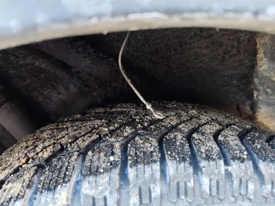

Moin zusammen.
Ich habe festgestellt, das sich hinten rechts im Radlauf meines Joggers ein Kabel gelöst hat.
Es scheint ein Massekabel zu sein, das die elektrostatische Aufladung verhindern soll (es ist recht dünn, daher die Annahme).
Die Öse ist intakt, aber weiß jemand, wo das Kabel befestigt wird? Ich würde es einfach gern wieder anbringen. :)
Ich danke schonmal im Vorraus.
Da war was im alten Forum (das ohne »s«): Dort hieß es, dass es zum Tankstutzen gehört.
LG Gerald
Und dort war es mit der Öse an der Karosse befestigt. Das Ende zum Tankstutzen hatte einen Kabelschuh mit Sicherungsfeder gegen Abrutschen.
