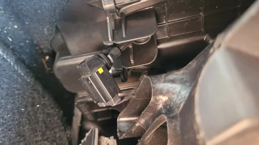

Meine Klimaanlage vereist seit dem Filterwechsel. Nach einer längeren Fahrt kommt keine Luft mehr aus den Düsen. Nach ein paar Minuten mit ausgeschalteter Fahrt geht es dann wieder.
Im Fussraum habe ich folgende Stecker entdeckt. Dieser hat auf beiden Seiten ein Kabel.
Ist das vielleicht der Temperaturfühler der sich beim Wechsel des Filters gelöst hat?20260728_161754.webp
Ja,dass ist der Vereisungssensor und müßte wieder rein gesteckt werden.
Manuelle Klimaanlage. Der Ventilator ist an, aber es kommt dann erstmal keine Luft aus den Düsen. Klimaanlage dann aus, ein paar Minuten warten, dann kommt wieder Luft.
Die Frage ist nur wo. Irgendwie passt es nicht.
Außerdem wundert mich das auf beiden Seiten Kabel sind. Auf der einen Seite ein dickes auf der anderen Seite ein dünnes.

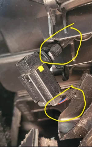

Hier nochmal ein Foto aus anderer Perspektive wie der Sensor drin sitzt:

Der Senser ist jetzt wieder an Ort und Stelle. Vielen Dank für die Bilder, da der Sensor verdreht war, waren die Fotos sehr hilfreich!
Mal schauen ob sich dadurch was ändert. Ich vermute dass das nur der Stecker ist und der eigentliche Sensor tiefer in der Lüftung sitzt. Ich hatte ja geschrieben das an dem Stecker auf beiden Seiten ein Kabel abgeht.
Das ist doch so ein Sensor? Am einen Ende kommt der Stecker mit den Kabeln drauf, aber wo soll da am anderen Ende ein Kabel sein? Hat sich da bei dir vielleicht ein Kabel verhakt, das nicht dazu gehört? Hast du davon ein Foto?

Der Stecker, um den es hier geht, steckt im "Heizungskasten" zwischen Fahrer- und Beifahrerfußraum.

Ja, aber der hat nichts mit dem "Vereisungssensor" zu tun. Da geht es nur um die Klimaautomatik - also Klimaanlage ein/aus, Klappenverstellung und Lüfterdrehzahl. Der Vereisungssensor sitz nahe dem Verdampfer und schaltet bei zu viel Kälte den Kompressor ab.
Wenn Du Dir die Bilder von @Chauffeur genau anschaust: Dieses rot-blaue Kabel mit dem Flauschband drum ist wohl original etwas anders verlegt als in Deinem letzten Bild. Nicht das der Sensor dadurch nicht richtig einrastet.
