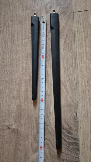

Die ist aber rund und nicht rechteckig:(
Evtl. ist aber mit der kürzeren Antenne auch der Empfang schlechter.
Sie passt, hatte sie auf meinem Jogger getestet. Der Empfang ist nur geringfügig schlechter. Nur in schlecht versorgten Gebieten (Nordschweden) wird es eng, aber da vollbringt die Grosse auch keine Wunder.
Gruß Joggerone
Das schlimme ist, die gibt deutlich weniger nach als eine (alte runde) Stabantenne und hat damit sofort das Blech um den Sockel verbogen.
Ist ja nur noch Cola-Dosenblech.

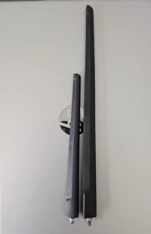

Moin, ist heute angekommen.
Der Stab ist wirklich 10 cm kürzer, guckst Du:
Sieht auf dem ersten Blick gut aus.
Aber dann kommen die nicht gewollten Unterschiede.

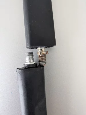

(Das "braune am Gewinde vom Original ist kein Rost, sondern die von mir aufgebrachte Kupferpaste)
Die Länge und die Bauart der Gewindestücke sind unterschiedlich.
Das Gewinde des Cliostabs greift kaum in die Gewindehülse des Antennenfuß und ist innen hohl.

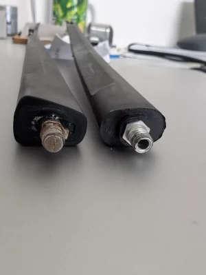

Die unteren Enden der Antennenstäbe sind in der Form unterschiedlich
Die Neue ist oval und deckt deshalb die Öffnung des Antennenfußes nicht ganz ab. Ich befürchte
das bald Wasser im Antennenfuß steht und eindringt

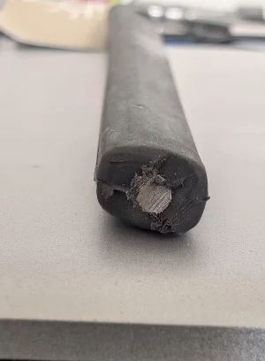

Und zu guter Letzt....die Verarbeitung ist unter aller Sau.
An der Antennenspitze schaut der Metallstab heraus.
