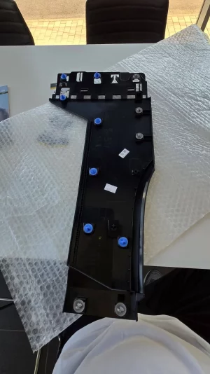

Die Abdeckung
808465855R
808479001R
Würde sie auf jeden fall beim Autohaus bestellen, da waren sie am günstigsten.
Die bestehen aus 2 Teile, einmal die Abdeckung und oben das Emblem mit den zwei Streifen.
Sind ca 30€ jedes Teil, also 60€ pro seite.
Die Clips sind alle vormontiert, musst dann nur noch Lackieren lassen, achso die müssen Grundiert werden da die mit nacktem Kunstoff ankommen.

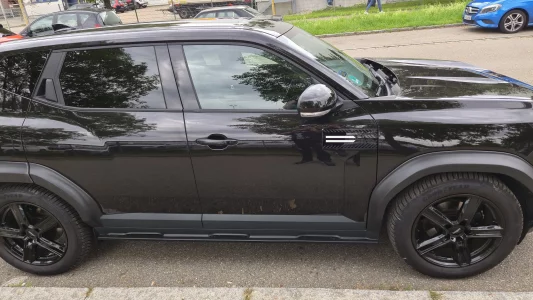

Waren bei mir beide seiten in Wagenfarbe 150€

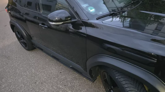

Ich hab das Emblem dann noch in Schwarz Foliert.
@NickBeat76
hier kannst du dir anschauen wie es bei mir gemacht wurde
