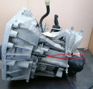

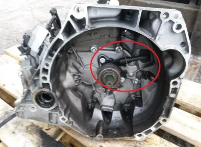

Habe doch mal Bilder gesucht, um den grundsätzlichen Aufbau zu zeigen:
einmal der Nehmerzylinder inkl Ausrücklager als Einheit
und wo die Leitung ran geht.
Und um die Einheit zu tauschen muss eben das Getrriebe raus usw...
