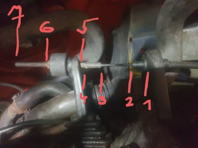

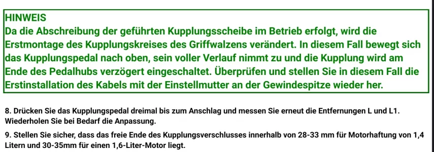

Ich habe heute eine neue Kupplung eingebaut und verstehe nicht wo ich messen muss.
Bei autoprospect.ru ist folgendes angegeben.
Von wo bis wo muss ich welche Werte beim 1.4er haben?
Danke und Gruß
Marco
ist das Maß für L1 in der Anleitung nicht das frei sichtbare "Innenleben" des Seilzugs - also nur der "dünne Teil" der Drahtseele? Nach Deiner Zahlenreihe also das Maß zwischen 2 und 3. Würde ich so mal machen und dann Probefahrt...
