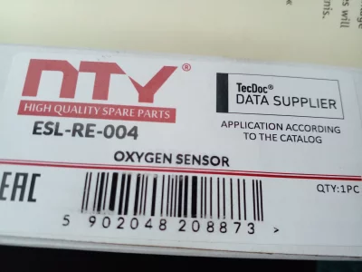

Von welchem Hersteller ist die neue Sonde?

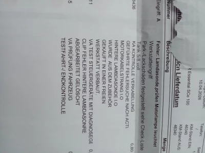

Guten Morgen, es ist ein Benziner und er hat 46576 km. Fährt super. Im Anhang die Verpackung der neuen Sonde und die Rechnung von der Werkstatt...

Guten Morgen.
Der hat ja kaum Kilometer runter....
Kann mir gut vorstellen das die billige NTY-Sonde den Geist aufgegeben hat. Da muss mindestens eine Denso, Bosch oder ne originale Sonde rein. Mit allem anderen gibt es nur Ärger.

Denke auch dass es mit einer vernünftigen Sonde funktioniert, die Ebay Dinger taugen meist nix.

Vielen lieben Dank Leute für die Hinweise. Ich hab nochmal in der Werkstatt nachgefragt wo er zuletzt war. Die haben gesagt die andere Lambdasonde müsste auch ausgetauscht werden. Dann müsste es gehen. Das probier ich jetzt erstmal. Bzw mein Schrauber- Kumpel.

Das gilt sicher für Leute die sich's leisten können. Und wenn die Werkstatt mir die Situation vernünftig erklärt hätte und angeboten, beide Sonden auszutauschen anstatt mich einfach so loszuschicken und nochmal fett das Auslesen zu berechnen, hätte ich mich vermutlich drauf eingelassen.
