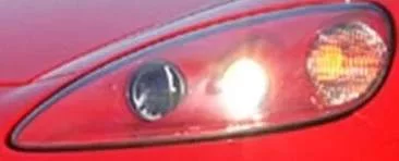

Im november 2025 habe ich die Osram Nightbreaker LED 16W in der werkstatt einbauen und einstellen lassen.
Meine Scheinwerfer prüfnummer E19 16001, 16002, 16003, 16004
Da passte dann die Osram H7-LED SP 450 mit der bestellnummer 64210DWNB
Kosten netto:
Montage & einstellen 19,00 €
H7 LED netto 90,00 €
Gesamt brutto 129,71 €
Die wirkung ist phänomenal, gleichmässige helle ausleuchtung der strasse, scharfe kantenabgrenzung, leitlinien wie rand- oder mittellinien sind sehr hell wahrzunehmen.
Insgesamt eine gute entscheidung.
