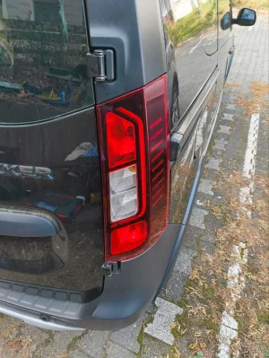

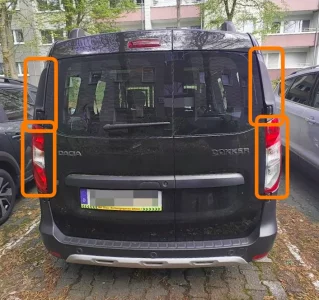

Moin miteinander,
Im alten Forum gab es die Thematik mit den Rückleuchten des Renault Express und ob diese passen würden beim Dacia Dokker.
Ich habe mich dem Projekt angenommen gehabt und wollte euch nun noch das Ende der Geschichte erzählen. Ich fang dann aber für alle neu Interessenten nochmals kurz an. Ich persönlich finde die Optik der Renault Leuchten viel besser, sie sind symetrisch, dunkler Optik und das LED Licht sieht echt schick aus.
Vorab. Ja ein umbauen ist möglich. Es ist aber kein einfaches tauschen. Ihr benötigt etwas handwerkliches geschick (Karosseriearbeiten und Elektronik)
Eine Anleitung was ich gemacht habe zeige ich euch nun. Es hat alles ein paar versuche und Nerven gekostet. Und man sollte sich das Zutrauen anzugehen. Definitiv nicht mal eben gemacht.

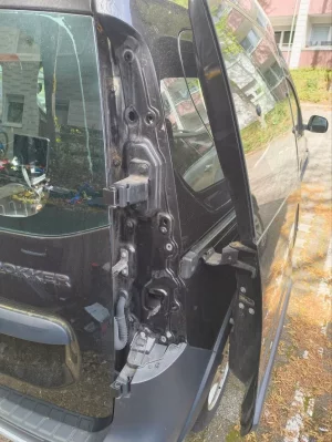

Schritt 1. Ausbau
Zuerst muss erstmal alles ausgebaut werden. Das ist echt simple. Alles sind nur Torx Schrauben oder geclipst.

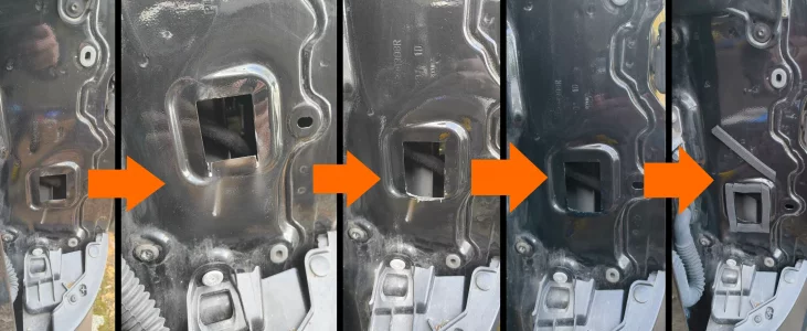

Schritt 2: Karosserie Arbeiten
Der Anschluss der Rückleuchten vom Renault Express sitzt tiefer d.h. man muss den Ausschnitt in der Karosserie erweitern.
Ich habe hierfür mit der Flex einfach etwas nach unten Ausgeschnitten, die Kanten danach abgefeilt und nach dem Reinigen die Kanten mit dem Reperaturlack vom Auto versehen, damit es nicht Rosten kann. Im Anschluss habe ich die Schaumstoffdichtung auf die Karosserie geklebt da die Originaldichtung nicht das Loch abdecken würde.

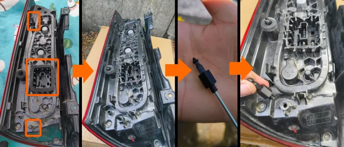

Schritt 3: Rückleuchten Anpassen
Als nächstes müssen die Renault Rückleuchten angepasst werden. Die Clipse sind rund und dick und passen nicht. Diese können herausgeschraubt werden.
Auch der Bereicht um den Stecker mit der Dichtung muss entfernt werden. Dieser drück sonst die Leuchte von der Karosserie. Die Dacia Leuchte ist an der Stelle viel flacher aufgebaut. Ich habe den Kunstoff mit der Flex und einem Seitenschneider bearbeitet. Nun kahm der schwierigste Part. Wir haben einen neuen Clips entworfen mit den Maßen vom Dacia Clip. Nach einigen versuchen passte dieser auch, war aber nicht stabil genug und brach. Daher ist dieser nun mit eine M3 Gewindestange in der Mitte. Der neue Clip wird einfach an die vorhandenen Aufnahmen eingeschraubt.

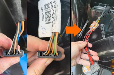

Schritt 4: Anpassen der Elektrik
Da der Dokker ja nur auf einer Seite Rückscheinwerfer und Nebelschlussleuchte hat, muss man 2 Adern von der einen zur anderen Seite legen. Dies habe ich einfach hinter der Seitenverkleidung und unter dem Boden der Rücksitzbank verlegt. Um die Seitenverkleidung zu entfernen empfiehlt sich ein Kunstoff Hebelwerkzeug zu kaufen. Die Clipse der Verkleidung sind etwas tricky zum ersten mal. Danach habe ich die Original Stecker abgeschnitten und zum Testen mit Wagos mit dem Reparatur Stecker der 6 polig ist verbunden. Testet ob alles funktioniert. Danach kann man dies Zusammenlöten oder mit Quetschverbindern welche ich nutze und preferiere fertigstellen.

| Pinbelegung vom Renault Rücklicht (von Oben nach unten gelesen) | Renault Stecker Beifahrerseite: | Renault Stecker Fahrerseite: |
| 1- Rückfahrscheinwerfer 2- Blinker 3- Bremslich 4- Masse 5- Nebelschlussleichte 6- Rücklicht | 1- Leer 2- Rückfahrscheinwerfer (weiß/orange) 3- Masse (schwarz+schwaz/orange) 4- Blinker (beige/orange dünn) 5- Rücklicht (blau) 6- Bremslicht (beige/orange) | 1- Leer 2- Nebelschlussleuchte (grau) 3- Masse (schwarz/orange) 4- Blinker (braun/orange) 5- Rücklicht (grün) 6- Bremslicht (beige/orange) |
