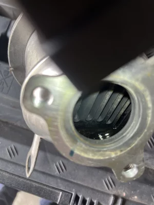

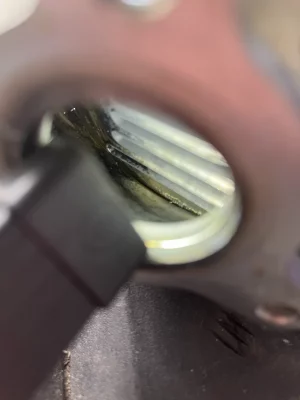

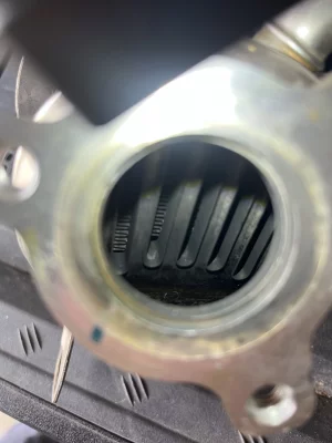

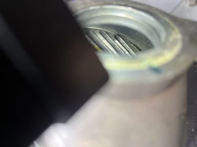

Bei meinem Lodgy muss ich den AGR-Kühler tauschen. Motorcode K9K876. Worauf muss ich achten? Kann alles von oben erledigt werden oder muss ich von unten dran?
Gibt es eine Anleitung oder ein Video davon?
Wie merkt man es das der AGR-Kühler defekt ist ?
Bis jetzt hatte ich noch nicht das "Vergnügen", aber wer weiß schon wann es auftaucht.
Kühlmittel verschwindet, irgendetwas rasselt beim Beschleunigen und Druck im Kühlsystem. Könnte auch die Zylinderkopfdichtung sein - den Kühler zu tauschen und damit anzufangen ist aber günstiger. Der CO2-Test ist negativ, im Stand und ohne Last können die Symptome nicht nachgestellt werden

Den Druck im Kühlsystem hat der Wagen erst seit einer Woche, vorher nur Verlust des Kühlmittels.
Das Rasseln klingt nicht nach Ventilen.
Aus dem Auspuff kommen keine Wolken, keine weißen und auch keine blauen. Schläuche scheinen dicht zu sein, das System wurde mehrmals abgedrückt - keine Auffälligkeiten.
