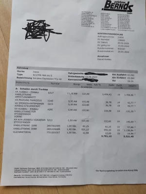

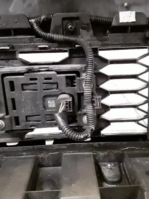

Gestern Auto zum AH gefahren Frontradar und Start Stopp ausgefallen

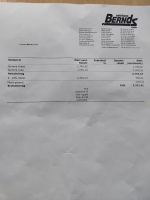

heute Auto abgeholt Kostenvoranschlag 3400 Euro Schaden
Auto steht immer in der Tiefgarage . Versicherung angerufen wird überprüft Kostenvoranschlag
Termin habe ich schon für den 12.03.26 wenn der Schaden freigegeben wird
Da bin ich ja neugierig, wie man solche Kosten begründen will. Marder verbeißen üblicherweise Schläuche oder Kabel, und selbst ganze Kabelbäume kosten im Regelfall nur einige hundert Euro.
Also von der Logik her müsste der Frontradar (hinter der Frontschürze unten) ok. sein. Der Kabelbaum im Motorraum wird getauscht, da man nicht auf Bissspurensuche gehen will. Ist ja für die Firma finanziell besser. Steuergeräte müssten auch ok. sein.
Tja, die Versicherung wird nur einen Teil der Kosten zusagen, da sie auch denken können.:)

Warte noch auf Freigabe war ja erst heute das AH schickt Bilder und Kostenvoranschlag zur meine Versicherung
Würde mich nicht wundern, wenn die Versicherung da Beweisfotos anfordern würde. So wie sich das liest, muß Kamerad Beißer ja richtig gewütet haben.

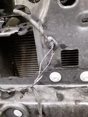

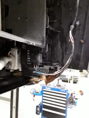

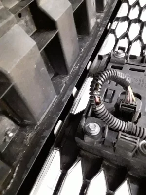

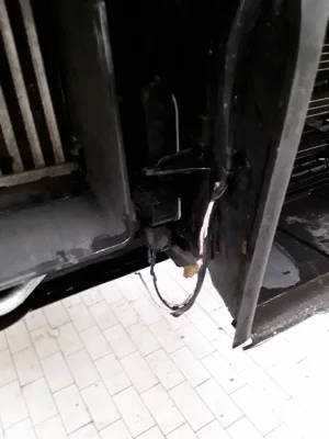

Hier mal die Bilder vom AH ganz schön heftig der Bengel

Das sieht echt übel aus 😧!
