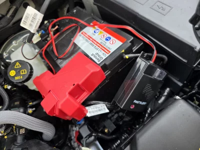

Das sieht dann im Motorraum von meinem Steppi nach meinem semiprofessionellen und 'quick-and-dirty'-Einbau so aus:
Aber: Es soll ja auch nicht schön sein, sondern helfen ;) Die D&W-Katalog-Zeiten, wo am besten alles im Motorraum funkelt und auch beleuchtet ist, sind bei mir schon sehr lange vorbei :)

btw: ein Marderschreck soll idR quer durch den Motorraum "schallen" können, daher ist der verbaute Platz im Bild nicht optimal.
Ich habe beide an die Spritzwand gemacht.

Also auch wenn der Platz vllt. nicht 100% optimal sein mag... bei geschlossener Motorhaube reflektiert sie den Schall ausreichend überall hin... ich wage stark zu bezweifeln, dass ein Marder da ein 'ruhiges Plätzchen' finden kann.
Konnte bisher aber auch noch keinen Marder befragen was er so dazu denkt ;)
Mir ist auch klar, dass es keinen 100%igen Schutz gibt ... es reicht mir aber, wenn er sich ein für sich angenehmeres Auto sucht...
