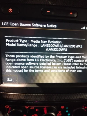

Die ersten Linux Geräte gab es ab Ende 2018.
Okay, danke für die beiden Fotos. Jetzt bin ich verwirrt. 😳
Dann scheint es wohl um diese MICOM COdes zu gehen. Damit kenne ich mich nicht aus und bin raus. Dachte es sind Radiocodes um das Media Nav wieder aktivieren zu können. Kam mir aber sowieso schon komisch vor, das so etwas nach einem Update passiert.
Wenn du die Codes für den Zugriff auf MICOM-Test suchst, ist meines Wissens bei Versionen größer x.0.10.2. kein Zugriff mehr möglich!
Das ist korrekt. Wurde mir von drei Dacia-Händlern/-Werkstätten unabhängig voneinander bestätigt. Etwa zur gleichen Zeit hat man seitens Dacia/Renault auch die Werkstätten massiv eingeschränkt, was die Konfigurationsmöglichkeiten via Software angeht. O-Ton eines Meisters: "Würde ich gern, kann ich aber nicht mehr."
Okay, dann weiß ich genug und belasse es dabei.
