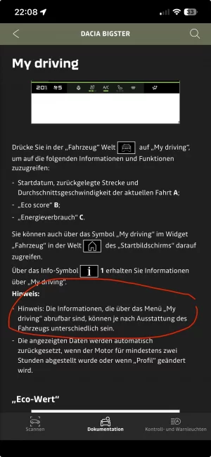

Ich habe einen Expression von 7/2025 mit dem Eco G 100 Motor und es sieht bei mir genau so aus. My driving ist im MediaDisplay nicht vorhanden , also gibt's auch keine Statistiken.
Im Tacho wird aber das grüne Blatt je nach Fahrweise angezeigt.
Es war aber bei Dacia LPG Fahrzeugen schon immer so, dass es keine ECO Statistiken gab.
Hallo zusammen. Ich hab seit Sep. 2025 einen Bigster G 140, also auch mit LPG. Bei mir wird die My Driving App auch angezeigt aber sonst keine weitere Funktion. Das bestätigt auch Dacia Deutschland. Das wurde mir im Vorfeld beim Kauf nicht gesagt. Ist aber z.Z. so. Ob hier noch etwas kommt??????
