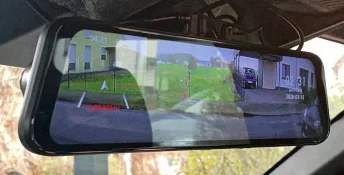

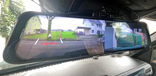

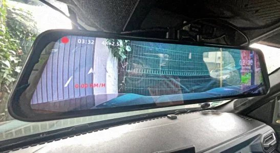

Also habe ich einen neuen, aufschiebbaren Innenspiegel gekauft, mit der mitgelieferten zusätzlichen Rückfahrkamera ergänzt; der 12-Zoll-Spiegel selbst hat eine Kamera nach vorn. Wird elektrisch im Sicherungskasten ohne Löt- und Fummelarbeiten verdrahtet und hat alle notwendigen Adapter zu allen Sicherungstypen.
Durch Antippen des Spiegels kann ich während der Fahrt (also bei jeder Geschwindigkeit) umschalten zwischen Nur-Vorderansicht, Nur-Rückansicht und geteilter Ansicht (vorn und hinten nebeneinander).
Die SD-Card zeichnet ständig auf und überschreibt die ältesten Dateien automatisch. Kann im PC/Laptop einfachst abgespielt werden, wobei die aktuelle Fahrposition auf einer Karte exakt während der gesamten Fahrstrecke und allen Geschwindigkeiten sichtbar ist.

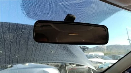

Das setzt aber voraus, daß bereits ein in irgendeiner Form verkabelter Spiegel installiert ist. Es werden aber nach wie vor einfache Rückspiegel ohne weitere Funktion auf die Scheibe geklebt, dann hättest Du zunächst ein "lose rumhängendes" Kabel.
Das setzt aber voraus, daß bereits ein in irgendeiner Form verkabelter Spiegel installiert ist. ...

Hängt nicht "lose" rum. Ist ein Foto nach der Erstmontage.
Danach wurden die Kabel bis auf 2 mm unsichtbar in die obere Deckenverkleidung in die Dachverkleidung eingefügt.

Noch mal:
Lies sorgfältiger. Ich sprach nicht explizit von Deinem Auto.
