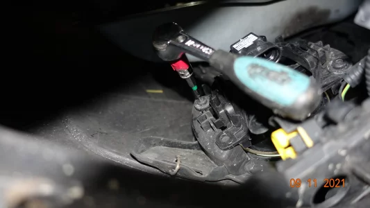

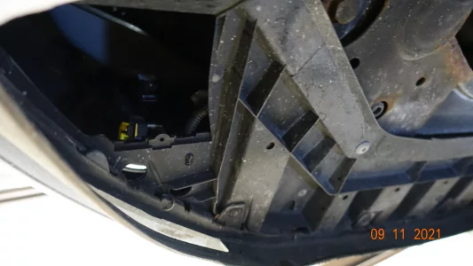

mein DOkker hat UNTEN zwei Klappen wo man supi dupi zum Nebler dazu kommt ...

Der Dokker wurde später produziert und hat eine andere Karosserie.
Der alte MCV1 ist nicht kompatibel mit den neueren Dokker.
Grüß Dich Holger. Ich hab in meinem 2008er MCV zwar keine Nebler, die Radhausschale aber oft genug draußen. Die ist zweigeteilt. Den vorderen unteren Teil solltest Du einzeln rausbekommen und dann sollte es zum Wechsel des Neblers reichen. Das Teil ist ca. handflächengroß und wird zwischen Radhausschale und Stoßfänger befestigt.
