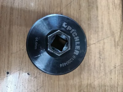

Ich hatte das im alten Forum auch mal angehängt und @Eschenda hatte mich per PN gefragt, ob ich die Bilder noch habe.
Da es den ein oder anderen sicherlich auch interessieren könnte lade ich die Bilder hier mal erneut hoch für alle, und ich kann keine Bilder per PN verschicken.
Dieser Ölfilterdeckel ist für die neueren Diesel bei denen der Stabi im Weg ist...

Der 2te Ölfilterschlüssel, schaut mir ein wenig zu hoch aus, hast du den schon probiert?
Ich habe diesen
Ich fräse ihn mit dem Schlosser meines Vertrauens ein wenig runter und werde es dann versuchen.
Ich hab ihn auch OBEN und benutz ne "ÖL-Filter-Kralle"
Ich habe diesen:
Ich habe den selben als erstes gekauft.

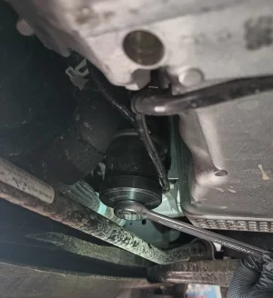

Das Problem ist, dass man durch den Stabilisator keine Ratsche in den Ölfilterschlüssel rein bekommt um ihn zu öffnen.
Die Kappe die ich geteilt habe passt gerade noch so am Stabilisator vorbei und hat auch die Möglichkeit mit einem 26er Schraubenschlüssel aufzudrehen, jedoch bekommt man ihn nicht mehr runter sobald der Ölfiltergehäusedeckel ein bisschen aufgedreht wurde.
Die Pichlerkappe kostet leider über 70€ darum versuche ich erstmal meinen zu reduzieren.
Falls es nicht klappt kann ich immer noch bestellen.

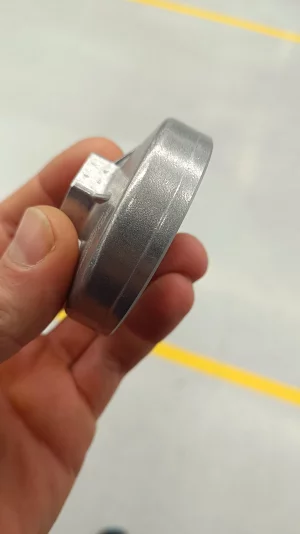

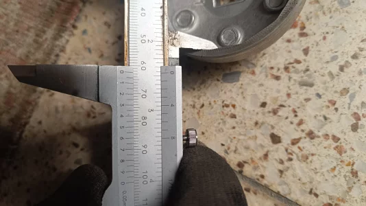

Ich habe meinen Ölfilterschlüssel jetzt vom Kollegen reduzieren lassen. 7 mm vorne bei der Aufnahme und 2 mm hinten. (Er hat es mit der Drehbank gemacht)
Ich berichte euch dann hier ob und/wie er passt.

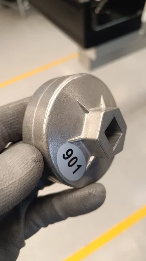

Habe den reduzierten Ölfilterdeckel probiert, passt leider nicht (mehr).
Hast du einen falschen Deckel bekommen? In deinen Link steht die Nummer 1042, aber auf deinen Deckel steht 901!?
Ich wüsste jetzt auch nicht dass die Aufnahmen konisch zulaufen am Deckel bzw Ölfilter, hab`s allerdings noch nie nach gemessen...
Ich habe AliExpress unsicher gemacht.
Diese sind jetzt breiter.
Schlüssel Auto Werkzeug 1/2 Vierkantantrieb 65mm 67mm 74mm 79mm Endkappe Ölfilterschlüssel Auto Handwerkzeuge Entferner Werkzeug für
14-seitiger Ölfilterschlüssel – langlebige Metallkonstruktion, perfekt für die Autoreparatur, passend für 65 mm–64 mm Filter, Modell 901

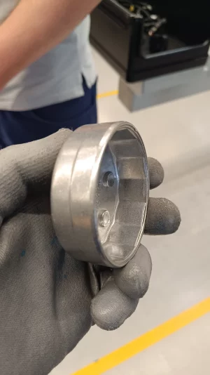

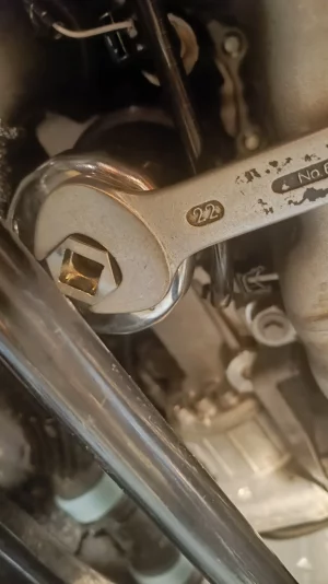

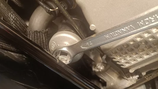

Mein Lieblingsschlosser hat sie mir wieder reduziert.
Ich werde sie wieder probieren und berichten ob sie passen.

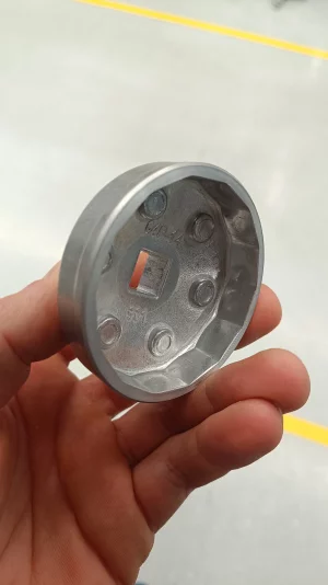

Ich habe die Kappen beide probiert, sie passen.
Die aus Alu sitzt stramm aber geht drauf, die aus Chrom eine Spur lockerer aber akzeptabel.
