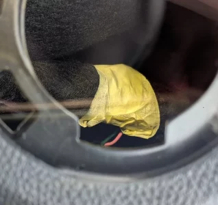

Auf der rechten Seite ist es leichter nach der Demontage des Handschuhfachs (hier: LINK) den Stecker des HT zu finden. Der ist mit Papierklebeband gleich unter der Öffnung im Armaturenbrett befestigt. Links war es schwieriger, weil man nur von oben reinkann und die Windschutzscheibe wenig Platz lässt.
Weiter in der Logan 3 Wiki ist auch der Hochtönereinbau beschrieben.

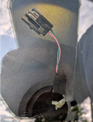

Jetzt kam mein nagelneuer ECO-G 120 Expression (auch Media Display) und ich fand dass dieser auch vorverkabelt ist.
Ich erkannte die Farben der zwei Adern.

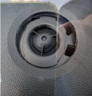

Dies auf der linken Seite; also raus das Ding.
Hochtöner drin:
Dann nur noch die Maske.
