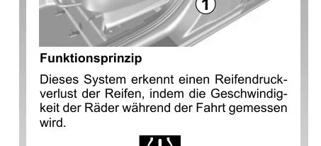

Zeige deinem Garagisten mal den Ausschnitt aus Seite 2.14 der Bedienungsanleitung, oder geh besser nie wieder zu dem hin.

Hä? Hat der überhaupt Sensoren oder nicht? Weiß er nicht wie man die programmiert?

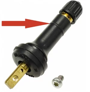

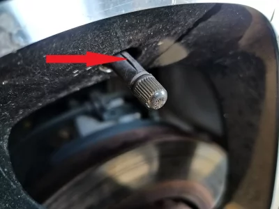

Man kann das anhand der Farbe des Aufklebers in der Tür erkennen, am Ventil bewegen oder das Ventil hat einen Ring oder Steg.
Nur wenn vom TE nichts mehr kommt bringt das alles nichts...
Wenn keine Einzeldruckanzeige vorhanden ist heisst das nicht zwingend, dass keine Sensoren verbaut sind.
Das ist korrekt :)
(wegen der Farbe müsste ich selber mal gucken, das Buch ist gelb oder weiß. Ob der Ring/Steg aktuell immer noch verbaut weiß ich nicht, Zubehörventile haben die idR nicht, falls die schon mal neu gekommen sind)
