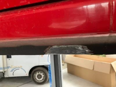

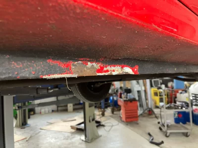

Ihr seht: Das hat den Rost nicht daran gehindert, dort zu wüten, wo man nicht dran kommt. Ich will es machen lassen; das sind Fotos, die ich in der Karosseriewerkstatt meines Vertrauens gemacht habe. Die Hinterachse ist derzeit abgeschraubt; auch darunter die braune Pest. Dass ich das überhaupt entdeckt habe, war ein Geschenk des Himmels: im Netzt andere Fahrzeuge mit Problem im hinteren Bereich gesehen, ein wenig am Unterbodenschutz herumgepuhlt, hier das Ergebnis.
Ich möchte heute fast sagen: Es rostet (wenn nicht ein Alu-Audi oder so etwas) jedes Auto, und irgendwann schlägt die braune Pest erbarmungslos zu. Die Wirsamkeit von Mike Sanders-Fett ist seriös belegt und grandios, aber die Uni-Studie, die Markt mal veröffentlicht hat, hat ja vor allem gezeigt: Die Verarbeitung des Materials ist das A und O.
Was ich gemacht habe, war auch nicht vergeblich. Türen und Hauben sehen anders aus (nämlich topfit) als bei den meisten Artgenossen. Überhaupt, dass meiner noch rollt und jeden TÜV-Termin ohne größere Probleme besteht, während die meisten längst verschrottet sein dürften: Das ist der Lohn. Abgesehen vom letzten Winter hat er jeden Winter seit 2007 auf den Straßen durchgemacht. Nach 13 Jahren läuft das Sanders-Fett immer noch im Sommer aus den Ritzen mancher Karosserie-Teile, was bestätigt, dass das Material genau das tut, was es soll: kriechen, kriechen, kriechen. Das ist ganz wichtig, weil auch Werkstätten längst keine Hohlraum-Pläne mehr anwenden (wie's bei Dinol früher mal war).

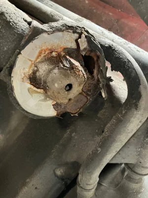

Aber trotzdem könnte jetzt das Ende kommen. Denn die Federaufnahmen auf beiden Seiten: ihr seht, was sich zeigt, wenn die Feder und der Federteller abgebaut sind - sie sind durchgegammelt, obwohl schon einmal dort gegen Korrosion etwas getan worden ist. Der Betrieb sagt, dazu müsse er neue Längstträger hinten bestellen und diese (oder Teile davon, nämlich die Federaufnahme) einschweißen. Nur: Die Teile kommen nicht (und in den Ersatzteilbörsen finde ich sie auch nicht). Es hängt jetzt alles daran, ob sie doch irgendwann kommen oder der Karosseriebauer etwas eigenes nachbaut. Seit ein einhalb Monaten: Stillstand. Meine Limo blockiert seine zweite Hebebühne.
Nehmt meine Erfahrungen, um euch keinen Illusionen hinzugeben beziehungsweise um wirklich sorgfältig nach dem rechten zu sehen, falls ihr euren Logan als Youngtimer fahren wollt. Gute Fahrt!

Ich habe meine Schweller konserviert.Trotzdem war ich misstrauisch und habe den Stehfalz mal vom Unterbodenschutz befreit um mal nachzusehen. An der rechten Seite wurde von der Vorbesitzerin zudem zweimal der Wagenheber falsch angesetzt. An der Stelle kam dann Feuchtigkeit darunter.
(Der dunkle Streifen an der Türkante und die senkrechten auf dem Schweller sind Wachs. Kein Rost.)
Vielleicht ja......., vielleicht mit Glück auch nicht, so wie bei meinem.......🙏
Wenn es ein guter Karosseriebauer ist, dann baut er bei Bedarf die Teller mit Übergang an den Längsholm nach und das ist dann mindestens so gut wie das Original...💪

Wegen der Federaufnahmen an der Hinterachse gab es 2006 einen Rückruf, da wurden die Federn rausgenommen und an dem Aufnahmeblech nachkonserviert.
Vor 10 Jahren schon habe ich dann neben dem Gummiteller einen kleinen Rostfleck gesehen und dann mal weiter "gebohrt" und festgestellt, das dieses nacharbeiten auf Kulanz ein Witz gewesen ist, war kurz vor durch, konnte die Bereiche gerade noch retten.

...ein Federaufnahme anfertigen und einbauen dürfte kein Hexenwerk darstellen für einen Karosseriefachbetrieb, sind halt dann eben drei bis 4 weitere Arbeitsstunden.
Die Federaufnahmen an der Achse selber können auch durchrosten, da bilden sich gerne unter den Auflagegummis Feuchtbiotope mit jeder Menge Dreck, weil der Wasserablauf nicht optimal ist.
