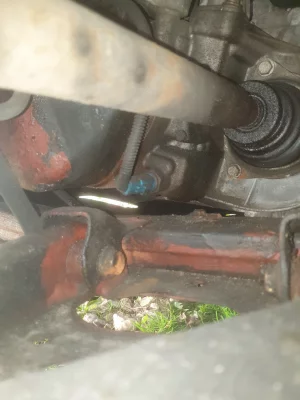

weiß einer von euch wo sich der Rückfahrlichtschalter beim 1,5dci aus 2008 befindet?
Von oben betrachtet habe ich ihn nicht gesehen….odet ist er eher unten und mein treuer Freund dafür besser auf eine Hebebühne?
Außerdem möchte ich fragen ob der gewechselt werden kann ohne Getriebe Ölverlust .
Gruß und allzeit gute Fahrt
Hallo Patsch.
Ich glaube Du hast das JH3 verbaut? Vorne links aufbocken, Rad runter und rechts unterhalb vom 5. Gangdeckel siehst Du ihn schon.
Wenn Du ihn auf der linken Seite mit einem sehr großen Werkstattwagenheber anheben kannst läuft nicht soo viel raus. Auf der Hebebühne wohl eher.
Marco
Vielen lieben Dank.
Hab ihn kontrolliert, ist definitiv defekt.

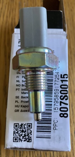

Hallo, ich habe heute das entsprechende Ersatzteil erhalten.
Muss da kein Dichtring sein?…oder wie macht ihr das?
Gruß und nochmals danke
Grüß Dich Patsch.
Da ist original Schraubensicherungslack auf dem Gewinde. Mehr braucht es nicht.
Quelle: amazon.de
Marco
Danke für deine Antwort…bei mir leider nicht drauf
Schraubensicherungslack gibts einegtlich in jedem Baumarkt. Der welchen ich habe ist allerdings rot, nicht blau. ;)
