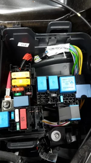

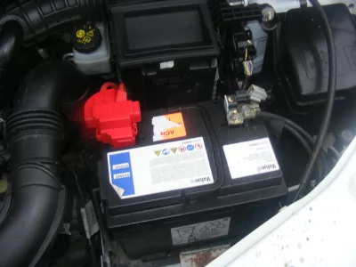

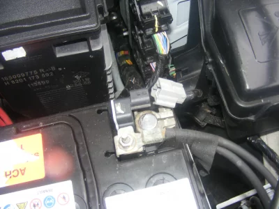

Wobei abgezogener Batteriesensor ja auch dafür sorgt, das die Batterie besser geladen wird.
Kannst du zu der Sicherung mal ein Foto einstellen ?Bei mir ist das jedenfalls so. Sie ist unter den Sicherungen im Motorraum. Wenn man sie zieht, kann man es auch gegenprüfen an der einen Zuleitung zum Sensor.
Wenn das S&S abgeschaltet ist wenn der Stecker abgezogen ist, dann kan es nicht sein das der Schalter bei geöffneter Haube geschlossen ist. Abgezogener Stecker ist ja offener Kontakt. Also ist der Schalterkontakt bei geschlossener Haube geschlossen so das beide Leitungen verbunden sind. Stecker auseinander beide Leitungen Offen Keine Verbindung kein S&S. Aber das Energiemanagement wird dadurch nicht beeinflusst. Wäre ja auch bei Arbeiten an selbigem Hinderlich. Man könnte die Funktion dann ja nicht Messen.Daß der Kontakt geschlossen sein muss für das Signal, daß die Haube geöffnet ist.
