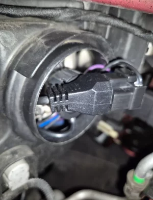

die Osram Night Breaker LED Smart H4 haben zwar für den Valeo-Scheinwerfer 12005 eine Freigabe erhalten, aber die Kabel passen dennoch nicht in den Scheinwerfer hinein, so dass die Gummi-Schutzkappe nicht auf den Scheinwerfer passt.
Hatte mich für dieses LED-Modell entschieden, da ich keine Informationen darüber herausfinden konnte, wie heiß die LED mit dem innenliegenden Lüfter wird (Osram Night Breaker LED Speed H4 450 genannt). Ich möchte mir nicht die Reflektoren verbrennen, so wie es mit den stärkeren Halogen-H4 Osram Night Breaker LASER H4 im alten Forum mehrfach vorkam und wählte daher vorsorglich die freigegebenen Smart-LEDs.
Es ist sehr befremdlich, dass unter diesen Umständen die H4-Smart-LEDs die Freigabe erhalten haben.
Herausfinden konnte ich, dass die Osram-Freigabe-Nr. tatsächlich die gesamte Produktfamilie aller aktuellen H4-LED abdeckt (also LED Speed H4 450, LED Smart H4 und LED Start H4).
Die Freigabe ist also für die LED Smart H4 und die LED Start H4 eher als Taschenspielertrick anzusehen, da Plug & Play nicht funktioniert!
Es scheint schlicht nicht getestet worden zu sein, ob die Gummi-Abdeckung bei LED Smart H4 und LED Start H4 noch auf die Scheinwerfer passen.
Ohne das erlischt jedoch wieder die Betriebserlaubnis, wie mir der hiesige TÜV mitteilte (war mit dem Auto und den eingebauten Birnen dort).
Habe nun bei Osram angefragt, ob sie eine Gummi-Schutzkappe für den Valeo-Scheinwerfer 12005 empfehlen können, welcher vom Durchmesser her passt und auch die Kabel abdeckt.
Sobald ich eine Info hierzu habe, teile ich sie Euch mit.

Sowohl ich, als auch der Herr des TÜV haben alles versucht. Die H4 Smart LED passen schlicht nicht hinein, da die Steckerverbindung zu lang und zu dick ist (s. Foto).

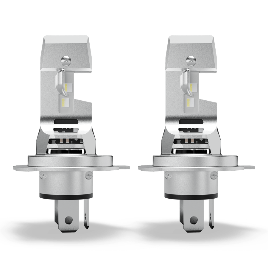

Die Speed 450 haben ja auch eine komplett andere Bauform:
NIGHT-BREAKER-LED-SPEED-H4
Die Smart sind wesentlich klobiger und haben dieses Verlängerungskabel, was bei Logan_Koeln zum Problem wird:
NIGHT-BREAKER-LED-H4-SMART

Die Osram H4 Speed 450 LED sehen den Philips Ultinon H4 gen2 schwer ähnlich, oder umgekehrt. Bei Philips gibt es ältere H4 LED auch mit Kabeldegöns, 5€ Mehrpreis für gen2 waren es wert.

Es gibt jetzt auch schon H4 LED ohne Kabelgedöns, werden ganz normal eingesetzt wie normale H4

@Logan_Koeln Doch, die passen in die Scheinwerfer auch mit Kappe. Ist etwas sehr frimelig, aber man kann den Stecker vom Scheinwerfer erst alleine am Reflektor vorbeischieben und dann erst das Kabel vom Leuchtmittel einstecken. Hab auch erst gedacht, dass es nicht passt. Kann da auch mal nen Foto von machen, wenn es denn helfen könnte.
Meine es war Osram.
Gibt es auch von Philips. Ich finde diese Bauart sogar besser, weil die Abwärme die Scheinwerfer im Winter evtl. von Schnee und Eis frei hält (hoffe ich jedenfalls) :rolleyes:

gerne kannst Du ein Foto bereitstellen, davon hat sicherlich jeder Nutzer etwas.
Da es aber auch der TÜV-Prüfer nicht auf Anhieb eingeschoben bekam, schicke ich die Lampen zurück.
Wenn es so eine Fummelei ist, möchte man die Birne z.B. im dunkeln nicht erneut tauschen wollen, wenn sie defekt ist (vgl. Suzuki-Jimny-Forum, wo viele der neuen Smart-H4-LED nach etwas über einem Jahr Nutzung bereits kaputt gegangen sind).
Auch ist der Einbau der Birne auf der Fahrerseite ja ohnhin sehr eng (zumindest bei mir, weil mein Logan MCV II eine nachgerüstete Standheizung von Webasto hat).
