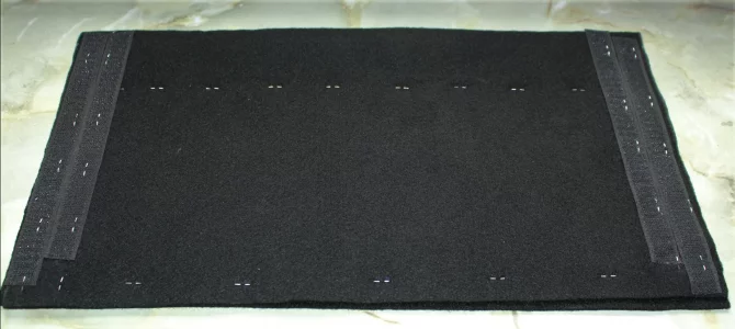

Seitentaschen für einen schnellen Zugriff im Kofferraum, die Idee hatte ich schon bei meinem Duster 2, Ph. III und habe sie jetzt beim 3er Duster ebenfalls verwirklicht.
Grundmaterial:
Schwarzer Filz, 3mm stark (oder stärker)
Bürohefter mit ausreichender "Munition"
Stabilisator für den oberen Bereich, ca. 5cm breit (Plastikstreifen oder Holz)
Klettstreifen für die Fixierung
Meine Maße Filz:
40 x 50 cm und 45 x 50 cm
Filz entsprechend zuschneiden (Haushaltsschere genügt). Anschließend der Breite (50cm) nach falten, so dass zwei Teile 40 x 25 und 45 x 25 cm entstehen. Nun den Hefter oben ansetzen und in regelmäßigen Abständen "tackern".
Achtung: der Abstand vom oberen Rand muss dabei minimum 5 cm betragen, damit man später den Stabilisator noch einschieben kann. Links und rechts noch nicht tackern.
In die entstehende obere Führung kann nun der obere Stabilisator eingeschoben werden.
(beim Prototy war der obere Stabilisator noch ein PVC-Streifen, nun habe ich aus einer alten Schrankrückwand eine 5 cm breite Führung geschnitten und eingeschoben).
Die übereinanderliegenden Filzseiten werden jetzt noch unten getackert und an den Seiten die Klettstreifen angebracht.
Das war´s. Wer möchte, kann die Heftklammern noch mit einem Edding schwärzen.
Zum Einbau den Ladeboden anheben, die Seitenteile ausrichten und an Ort und Stelle festkletten.
Mit den Klettstreifen bleibt die Sache flexibel, man kann die Seitentaschen natürlich auch festschrauben, aber davon würde ich abraten. In meinem Dusty II, Ph. III, haben die Taschen mit der Kletthalterung gute Dienste geleistet. Es gibt auch Netze, bei denen man ständig den Blick auf den Inhalt hat und die von Natur aus nicht so statisch sind, wie diese einfachen Filztaschen.
In den Seitenwänden gibt es noch kleinere Einbuchtungen. Wer will kann dort ebenfalls kleine Taschen anbringen, damit die Flachmänner endlich auch ihren festen Platz im Duster haben
Ach ja, da ich wegen dem LPG-Tank den oberen Ladeboden habe, müsste man die Filztaschen beim unteren Ladeboden entsprechend verlängern. Zumindest den linken. Bei der rechten Tasche müsste unten noch ein Klettstreifen angebracht werden, da die Einbuchtung der Seitenwand schräg nach unten verläuft.
Anstatt zu tackern kann man natürlich auch nähen, aber da bin ich raus
So, das wars.
