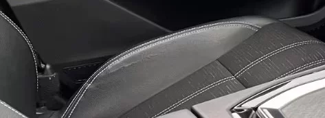

Sitz Bezug Fahrerplatz eingerissen
Fahre seit über 35 Jahren verschiedene Auto Marken und Modelle.
Mit und ohne Sportsitzen
Aber nach so kurzer Zeit ist noch nie ein Schaden am Fahrersitz/Polsterung so schnell entstanden. Auch senkt sich die Schaumstoff Polsterung an der Tür Seite schon ein wenig.
Und nein... Ich gebe mir jedesmal beim einsteigen und aussteigen Mühe, nicht zu sehr über die Wange zu rutschen.
Hier scheint mir mehr ein Konstruktionsfehler der Prägung im Kunstleder vor zu liegen.
Weil es genau an der Geprägten Musterung entlang bricht oder reißt
Meine Meinung
Da fehlt mehr Weichmacher bzw. eine andere Materialwahl samt glatter Oberfläche, und der Schaumstoff im Arm- und Mittellehne ist auch der Falsche. Ist halt (zu) billige Qualität. Meiner Meinung nach zu billig! Bitte reklamieren, nicht abwimmeln lassen und einen saftigen Brief an Renault (!) - nicht an Dacia - mit Bildern, Kaufbeleg (Rechnung) und Beschreibung und Missfallen schicken. Insbesondere bei Leasingverträgen mit kurzen Laufzeiten ist die ein erhebliches Rückgaberisiko! Desweiteren diese Sitze vermeiden. Dann doch lieber eine andere Marke kaufen. Danke an die Foristen für euer Feedback. Sehr enttäuschend was sich Dacia da erlaubt hat. Gute Fahrt.
