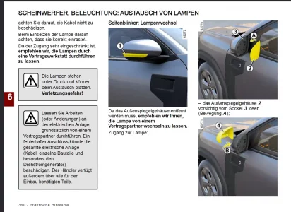

Das ganze ist auch im Handbuch beschrieben zum Tausch des Leuchtmittels. So wild kann es also nicht sein. Wichtig ist, sich einen Satz Plastik Spatel zu besorgen, im Handbuch reden die von Schraubendreher, das kann aber Kratzer geben.
Für die die es nicht heraussuchen wollen Handbuch ab Seite 360
