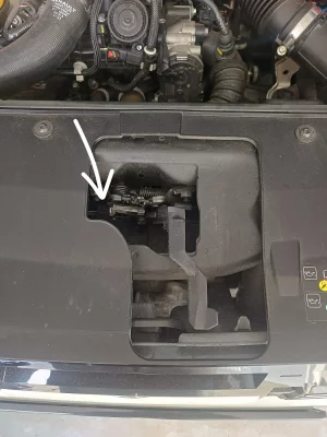

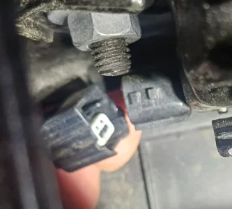

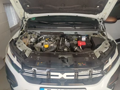

Bei meinem Jogger geht nur ein Kabel mit Stecker zum Schloß von der Motorhauben Verriegelung und das ist auf der linken Seite wenn man vor dem Auto steht unter dem Schloß. Es ist etwas fummelig da dran zu kommen. Man kann vom Motorraum unten mit einer Hand etwas durchreifen und von oben am besten mit einem langen Schlitz Schraubendreher den Stecker abhebeln.
