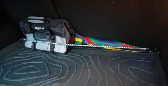

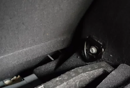

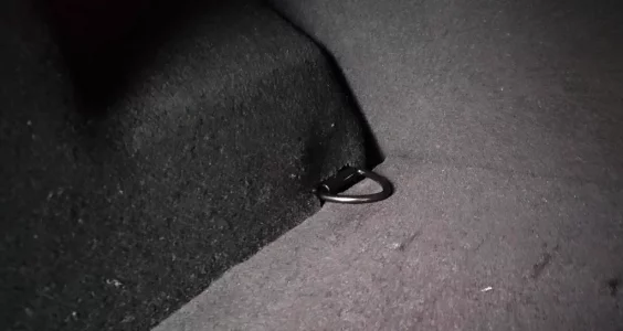

Nur als Tipp:
Wem die Zurrösen fehlen der kann entweder die originalen von Dacia kaufen oder natürlich auch welche aus dem freien Handel nehmen.
Bei Dacia sind soweit ich aus dem alten Forum weiss die Schrauben dabei (hinten am Heckblech M8 und vorne an der Rückbank M6).
Allerdings sind die Ösen von Dacia nicht ganz billig (irgendwas um die 35 Euro,man möge mich korrigieren)!
Daher habe ich welche von Amazon gekauft bei denen allerdings keine passenden Schrauben dabei waren.
Zudem muss man zur Befestigung am Heck die Löcher der Ösen für die M8 Schrauben minimal aufbohren!
Ansonsten passen diese Zurrösen einwandfrei!
Hier der Link zu den Ösen:
