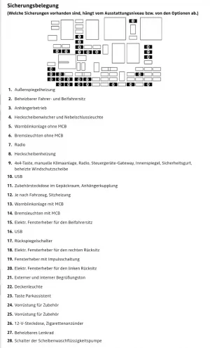

USB Sicherung für vorne
Hab nur das aus der APP
Die USB vorne weiß ich nicht, vermute aber, dass die über das Radio versorgt werden, da beide für USB Stick / Android Auto verwendet werden können.
Weiß eventuell jemand wie man das Seitenteil im Fußraum rechts aufbekommt um Zugang unter das Radio und somit eventuell von hinten an die Anschlüsse zukommen🤔
Radio ausbauen und im Schacht vom Radio geht es rechts hinten nach unten bis hinter das Handschuhfach.
Da kannst irgendwas durchschieben, Kabel festmachen und hochziehen.
