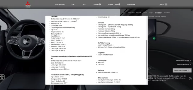

Bei Renault / Dacia habe ich auch schon die 230 Volt gelesen.
Beim Mitsubishi Grandis, der technisch fast identisch mit dem Symbioz ist, finden sich 275 Volt.
Was ist nun richtig?
Die AI liefert dazu folgende Erklärung:
Sowohl der Renault Symbioz als auch der Mitsubishi Grandis verwenden denselben HR18 HEV-Antrieb von Horse Powertrain. Die Batterie hat einen Spannungsbereich von 150-279 Volt.
  • 230 Volt ist die Nennspannung (nominelle Betriebsspannung), die Renault in seinen Unterlagen angibt. Diese wird oft als vereinfachter Wert für Sicherheitshinweise und Bedienungsanleitungen verwendet.
  • 275 Volt liegt innerhalb des maximalen Spannungsbereichs der Batterie (bis 279V), den die technischen Spezifikationen des Horse HR18 HEV-Antriebs angeben. Dies könnte die Maximalspannung sein, die beim Mitsubishi Grandis angegeben wird.

Anmerkung meinerseits:
Die 150 Volt sind vermutlich die Entladeschlussspannung und die 279 Volt die Maximalspannung bei voller Ladung
Nachtrag: Statt 150 V sollte es mit grosser Wahrscheinlichkeit 170 Volt heissen (herzlichen Dank @Duster 001)
Ob AI da recht hat? Ein Spannungsbereich von 150-279 Volt ist schon .....spannend.
Kann ich kaum glauben.
Nennspannung 230 V und max, Spannung von 279 V können ok sein.
Aber -80 Volt zur Min. Spannung ist schon ne Hausnummer.

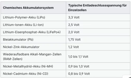

Ja das habe ich zuerst auch gedacht, aber auch in vielen anderen Quellen ist ein so grosser Bereich von Ladeschlussspannung zu Entladeschlussspannung beschrieben (pro Zelle 4.1 Volt resp. 2.5 Volt). Siehe z.B. hier:
…Anmerkung meinerseits:
Die die 150 Volt sind vermutlich die Entladeschlussspannung und die 279 Volt die Maximalspannung bei voller Ladung
Entladespg. 150V : 68 Zellen = 2,2V
Das erscheint sehr wenig. Es sei denn, es gibt neue modernere Zellen.
(vielleicht hätte es 170V heißen sollen?)
Vollspg. 279V : 68 Zellen = 4,1V (das kenne ich so bei Litium-Ionen-Akkus)
