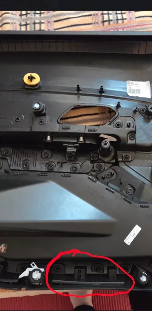

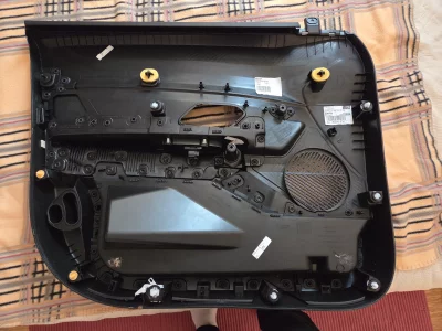

Habe heute meine beiden vorderen Türverkleidungen bei meinem Eco g120 "entklappert".
Sprich: Alle Clipse mit Filz gestopft.
Dabei ist mir einmal unten die vorbereitete Aussparung für eine Untertürbeleuchtung aufgefallen und ein Stecker weiter oben, welcher nicht belegt war.
Kann es sein, dass die Nachrüstung von dieser Beleuchtung ziemlich einfach sein könnte?

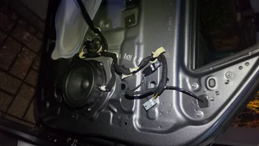

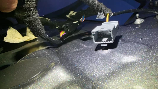

Ich habe auch so einen Stecker, aber nur an den Vordertüren. Woher wusstest du, dass der für die Beleuchtung ist? Und ich habe keine Aussparung an der Türverkleidung selbst.

Das war jetzt nur geraten, deshalb das Fragezeichen. Hatte leider kein Multimeter zur Hand, aber wofür sonst sollte da ein zweiadriges, unbelegtes Kabel sein.
Und doch, schau Mal an deiner Verkleidung ganz unten mittig, an einer Stelle ist das Plastik doppelt, der obere Teil ist da drauf geclipst, ich denke es ist die Vorbereitung für die Beleuchtung

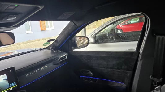

Ich hab u.a. ein LED Stripe in den Türen verbaut und mit dem Multimeter durchgemessen.
Hab beim Fensterheber stecker auch zwei leitungen mit 12 Volt gefunden.
Zum testen hab ich die dann an die LED Leiste am + angeschlossen und - an die Masse vom Auto.
Die LED ging zwar aber bei dem einen 12V ging das fenster runter und bei anderen hoch.
Hab am ende ein Silikon Kabel unter der Tüdichtung zur Türe gelegt.
Eine andere möglichkeit hab ich nicht gefunden.
Carpoint NRW verkauft so ein Set mit mehreren LED Beleuchtungen (200€+), da sind auch welche für die Türe dabei, aber leider hab ich keine infos bekommen woher die den Strom nehmen.

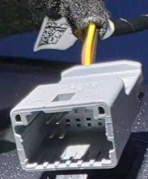

Zweiadrig? Hab dein Bild aus dem Eingangsposting mal beschnitten. Ich sehe vier Pins, und zumindest Braun, Gelb und Schwarz als Leitungen.
