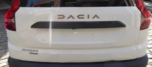

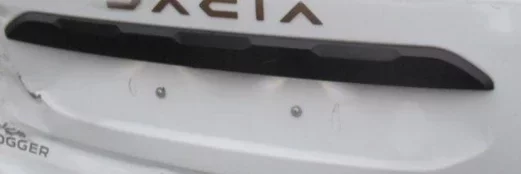

Ich habe eben bei einer Recherche eine Seite mit (Unfall)Joggern mit abmontiertem Nummernschild gefunden. Da ist außer den (zusätzlichen) Anschraub-Löchern im Blech kein Loch mehr zu sehen.
Und nochmal bei einem roten:

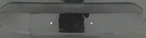

Und noch einer, sauber mit Unterlegscheiben ;-)
Und ein schwarzer (in der Mitte spiegelt sich der Fotograf):

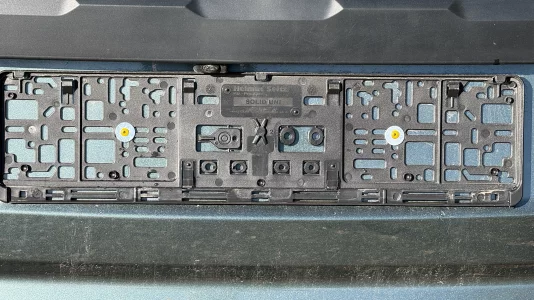

Der Nummernschildhalter ist genietet. Hab ihn überall etwa gelupft. Find kein weiteres Loch.

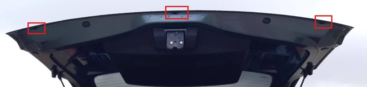

Ist denn an der Unterkante der Klappe, sieht man nur wenn offen, keine Ablauföffnung für eventuelles Wasser in der Klappe? Halt so wie in der Autotüren? Vielleicht doch, kann aber auch mit einem Gummistopfen verschlossen sein.
Ich kann mir gut vorstellen dass das Wasser über die Dichtung der dritten Bremsleuchte oder über die Befestigungsbohrungen des Dachspoilers rein kommt.
Zudem wie Alfred sagt, die Ablaufbohrungen kontrollieren. Die müssen frei sein.

Die Ablaufbohrungen sind frei.
