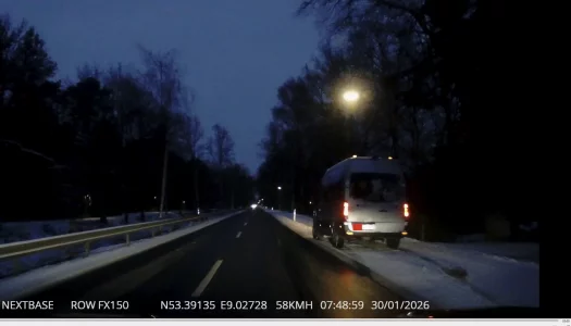

Anbei mal ein Screenshot aus einem Video der Nextbase, ich war ja nun nicht gerade schnell und der Transporter stand!
Allerdings ist der Screenshot leicht schlechter als das Video und das andere Kennzeichen hätte ich eigentlich nicht abdecken müssen. Man erkennt so ja eh nix 😂
Als Vergleich wären daher mal Bilder von euch ganz nett, möglichst im Schumerigen...
