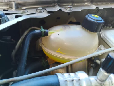

so Teile sind bestellt incl. Kühlerfrostschutz ,neuer Keilriemen und Luft/ Innenraumfilter. Sollten nächste Woche da sein und dann muss ich noch die Zeit finden :-)

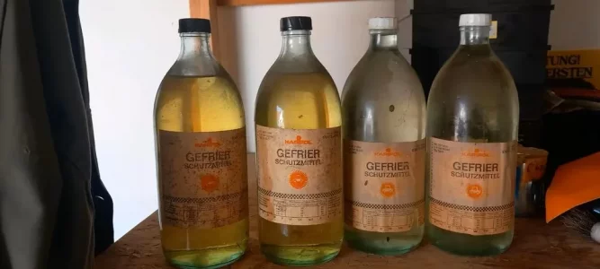

Nur mal ne Anmerkung.
Wer sich beim Kühlerfrostschutz auf Farben verlässt - ist verlassen.
Farben haben schon lange keine Bedeutung mehr.
Es geht einzig um die Inhaltsstoffe.
heute nun sind die Teile gekommen, nun muss ich noch Zeit haben :-)
so, da ich das nicht selbst gemacht habe, hat ein Bekannter von mir ( KfZ Meister) das Auto geholt und wieder gebracht.
Alles top und Teile passten. Ist ja auch nicht selbstverständlich bei Dacia. :-)
