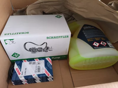

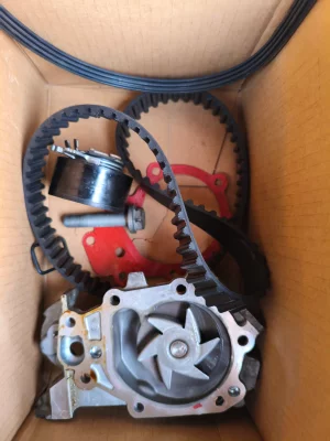

so Teile sind bestellt incl. Kühlerfrostschutz ,neuer Keilriemen und Luft/ Innenraumfilter. Sollten nächste Woche da sein und dann muss ich noch die Zeit finden :-)

heute nun sind die Teile gekommen, nun muss ich noch Zeit haben :-)
